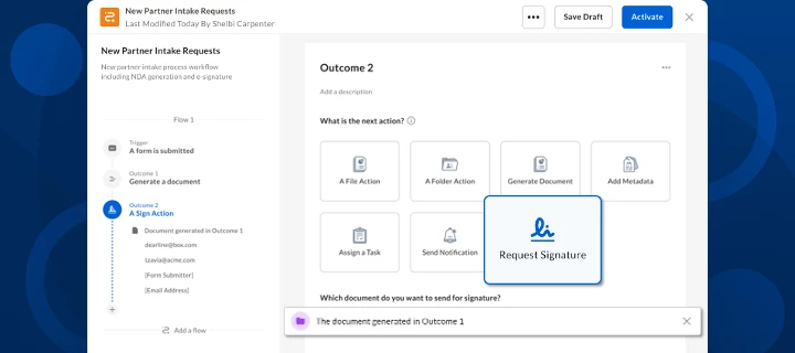

Box Relayは、Box上のファイルやフォルダを扱うビジネスプロセスを自動化するワークフロー機能です。コーディングが不必要で簡単に操作でき、一般ユーザーもワークフローを組むことが可能できるため、業務に詳しい現場のユーザーが主体となって様々なビジネスプロセスを自動化することができます。
どんなことができる?操作方法は?まずはこちらの記事で紹介する資料をご参照ください。
Box Relayのしくみ
Box Relayで設定するワークフローは「トリガー」と呼ばれるイベントをきっかけに始まり、その「結果」として設定された動作(アクション)が自動的に実行されます。このトリガーと結果にはBox内で発生するイベントやユーザーが行う各種操作を設定することが可能です。
