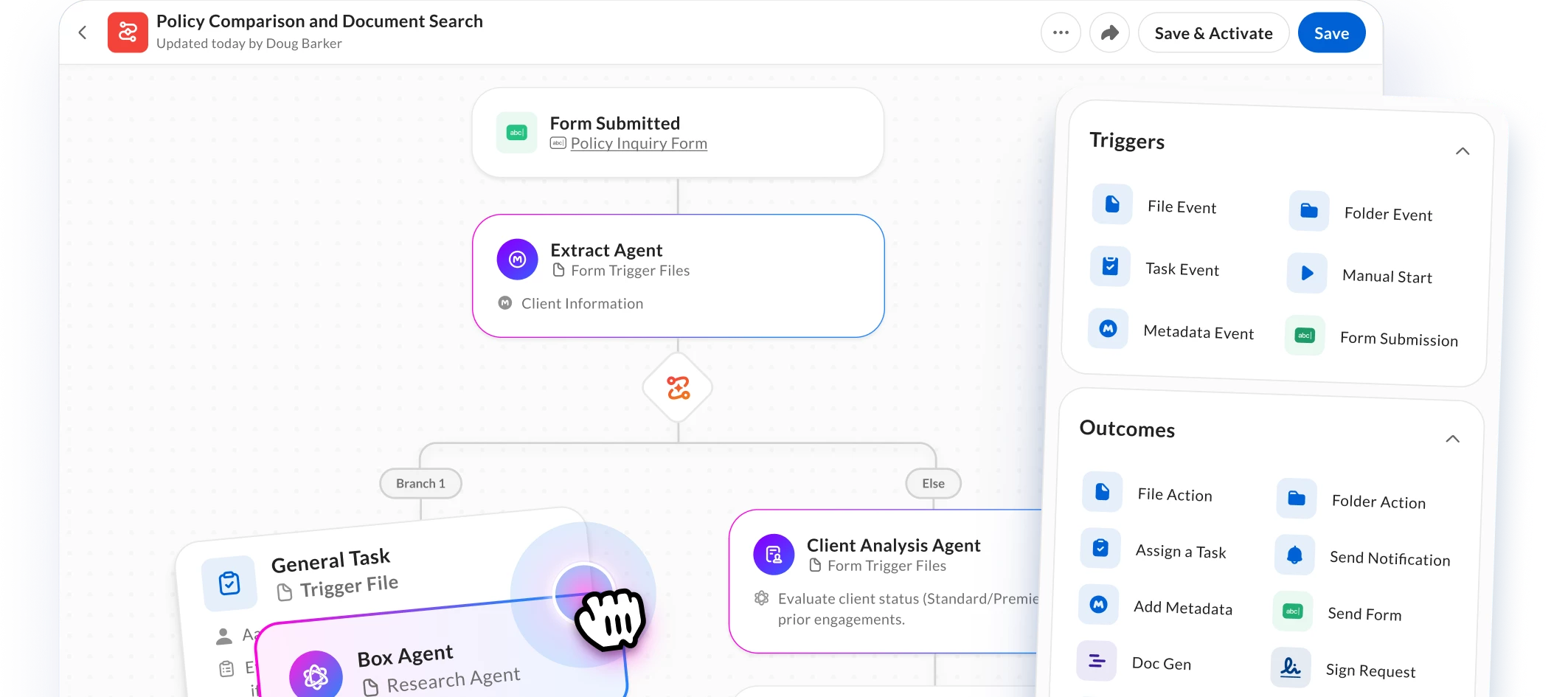

Box Automateは、Box上のコンテンツを中心とした業務プロセスをノーコードで自動化できるワークフロー自動化ソリューションです。ファイル・フォルダ・タスク・電子署名などのイベントをトリガーに、通知・リマインダー・ファイル移動・メタデータ付与・Box Sign連携など多様なアクションを自動実行できます。
直感的なドラッグ&ドロップのビジュアルビルダーによりITチームに頼らずビジネスチームが自らワークフローを構築・管理できるため、手作業による繰り返し業務を削減し、従業員がより付加価値の高い業務に集中できる環境を実現します。さらにAIエージェントをワークフローに組み込む(※)ことで、契約書・請求書・申請フォームといったあらゆるビジネスコンテンツをトリガーとして、データの抽出・承認回覧・最終出力までの一連の流れをノーコードで構築できます。Boxのセキュリティとガバナンスを継承しながら、AIと人が協業するエージェント型ワークフローを実現し、業務のスピードと一貫性を大幅に向上させます。
※利用できる機能はご契約のBoxプランにより異なります。詳細は製品ガイドをご参照ください。

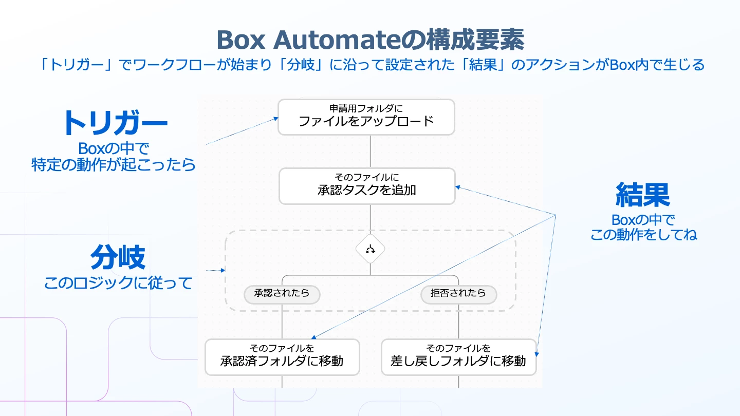

Box Automateのしくみ
Box Automateで設定するワークフローは「トリガー」と呼ばれるイベントをきっかけに始まり、その「結果」として設定された動作(アクション)が「分岐」で指定されるロジックに沿って自動的に実行されます。トリガーと結果にはBox内で発生するイベントやユーザーが行う各種操作を設定することが可能です。
トリガー
  • フォルダ内のファイルに対して行われる操作(アップロード、ダウンロードなど)
  • フォルダ内のファイルに対してタスクを通して行われる操作(タスクの完了、承認、拒否など)
  • ユーザーがファイルを選択しての手動でのワークフローの開始
結果
  • フォルダ内にファイルに対して行われる操作(移動、名前の変更など)
  • フォルダに対して行われる操作(新規作成、削除、コラボレータの追加など)
  • フォルダ内のファイルに対してタスクを割り当てる操作(一般タスク、承認タスク)
分岐
  • 承認/拒否
  • 条件分岐(※Enterprise以上で利用可能)
  • ループ(ファイルやフォルダのリストに対する繰り返し操作、フローの上流に結果を戻すなど)
トリガー・結果・分岐
