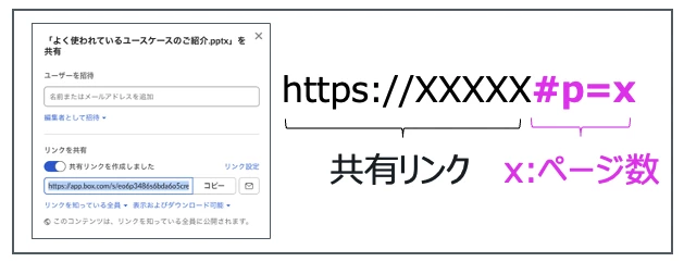

見て欲しいページや動画の時刻をピンポイントで共有
共有リンクは、Boxに保存されたコンテンツへのハイパーリンクを簡単にコピーして共有することができる非常に便利な機能です。しかし、実際の業務では大きなファイルの中の「このページ」を見て欲しい、ということがあると思います。ファイル本体へ共有リンクと合わせて「このコンテンツの何ページを見てください」と注意書きを加えたりしていませんか?
実は、共有リンクの末尾に一手間を加えることで、ファイル内の特定の場所を指定した共有が可能となります。
  • スライドや文書ファイルの場合:「#p=X」(X:ページ数)を追加すると、URLを開いた時に指定ページが直接開きます。
  • 動画ファイルの場合:「#t=Xs」または「#t=Xm」(X:数値、s:秒、m:分)を追加すると、URLを開いた時に指定の秒数または分数のところから動画が再生できます。
共有リンクに指定箇所を追記する
💡 作成した共有リンクをコピー&貼り付けてから指定箇所を追記します。

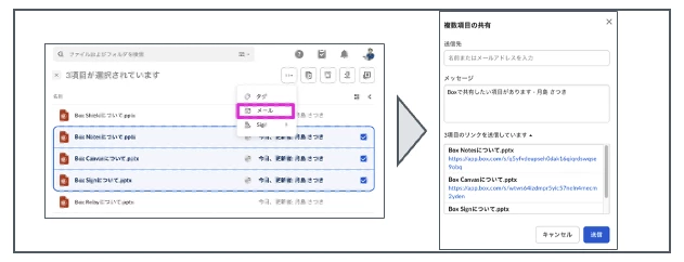

複数コンテンツの共有リンクを一括作成
複数のファイルを一度に見てもらうためにそれぞれのURLを送りたいとき、一つ一つのファイルに対して共有リンクを作成してコピーしてメールに貼り付けて・・・そんなことをしていませんか?実は、複数コンテンツの共有リンクを簡単に作成する方法があります。
共有リンクを作成したいコンテンツを選択した状態で、画面右上の「メール」ボタンをクリックすると「複数項目の共有」というダイアログが開きます。下の方にある「X項目のリンクを送信しています」を展開すると、選択したコンテンツの共有リンクが全て作成されています!
複数コンテンツの共有リンクをまとめて作成
💡 ダイアログ内の「送信先」のフィールドに共有相手のメールアドレスを入力すればそのままメールで送信できますし、まとめて作られたリンクをクリップボードにコピーすればチャットツールやメモ帳などを介して共有することも可能です。

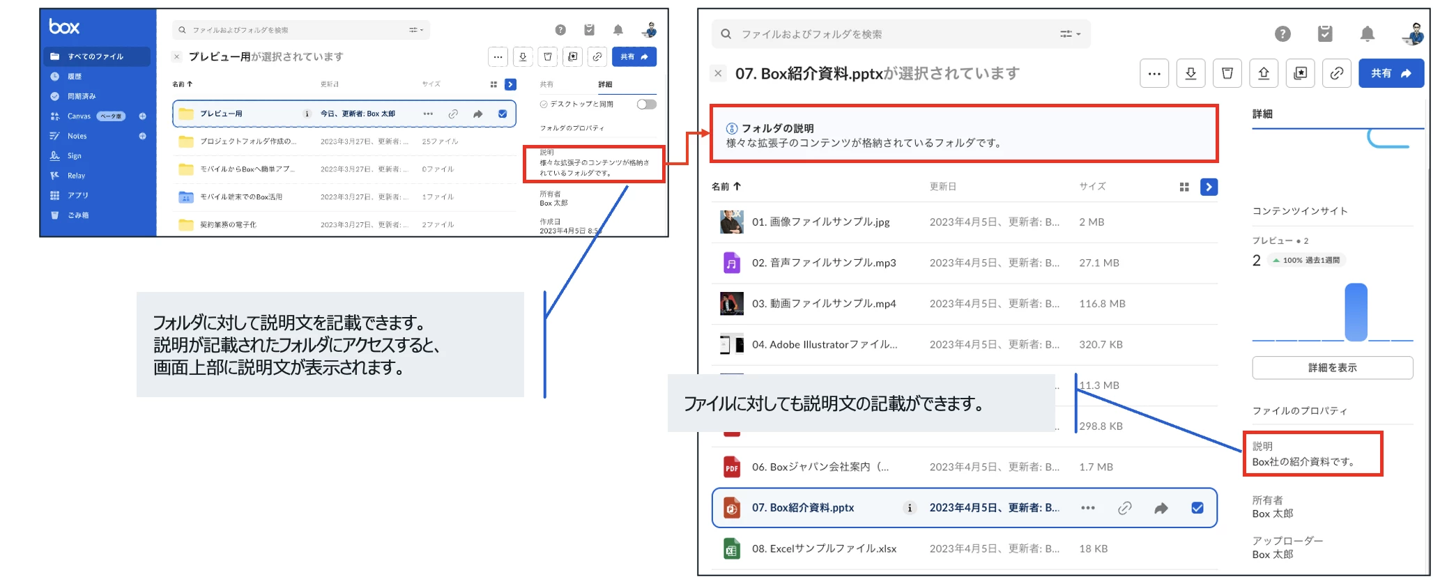

フォルダへの説明文の追加
Boxを活用していると、非常にたくさんのフォルダが生成されていきます。他者が作ったフォルダに招待されることもあります。そのような状況が続いていくと、このフォルダってなんだっけ?とわからなくなってしまうこと、少なくないと思います。
実は、フォルダには説明文を追加することができます。「詳細」タブにある「説明」に説明文を記載すると画面上部に説明文が表示されるようになるので、どんな情報を格納しているか・どんな用途で利用するフォルダかを簡単に理解することができます。
フォルダやファイルの「説明」

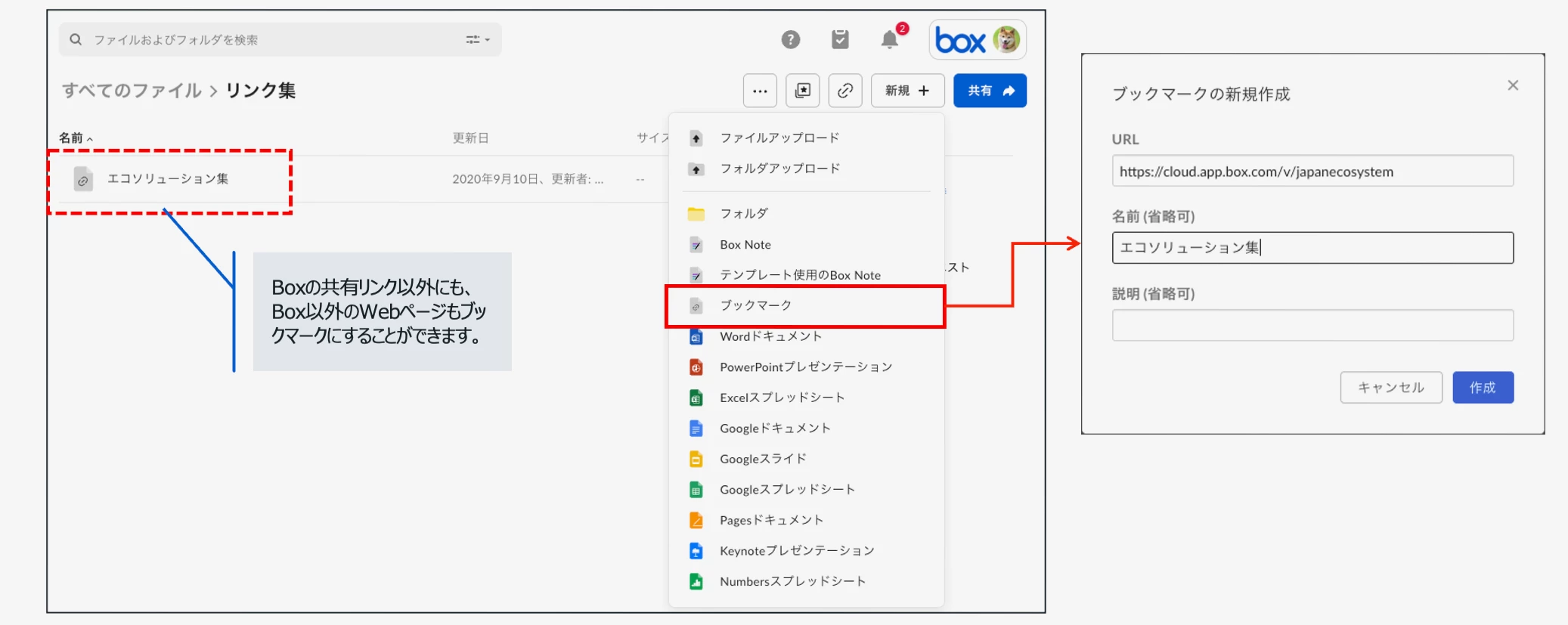

ブックマーク機能が活用できる3つシーン
WebページのURLをBox上に保存するブックマーク機能を使うと、異なるフォルダ内にあるコンテンツへのクイックリンクを好きなフォルダに作成することができます。
Boxのブックマーク

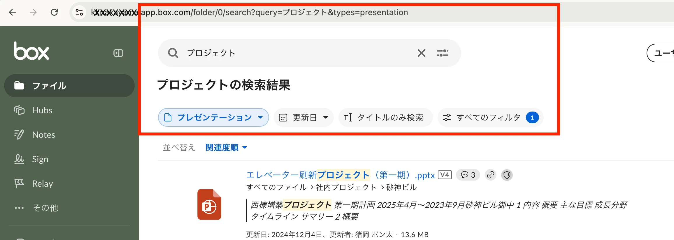

3)複雑な条件の検索を1クリックで実行する
検索ボックスを使った検索ではキーワードやフィルタ条件などを入れて実行する際に条件が同じならばURLが変わらないため、それをブックマークしておけばすぐに検索結果を表示させることができます。
検索URLを使い回す

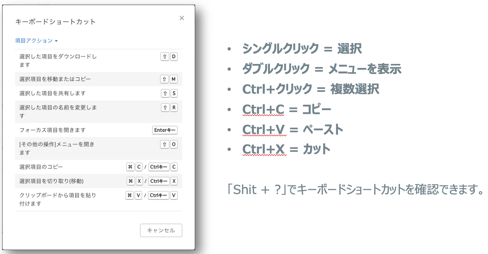

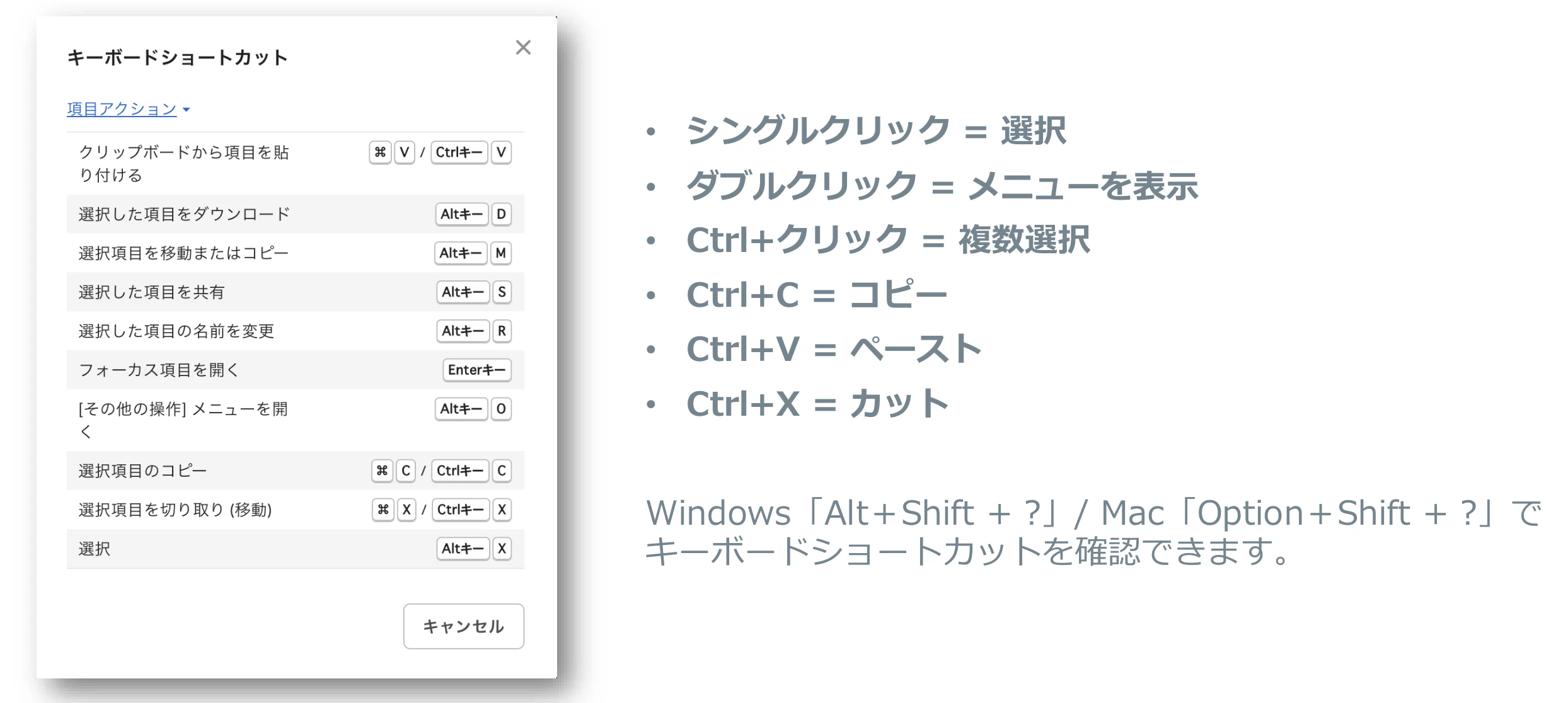

ショートカットキー
Boxをウェブアプリケーションで利用している時はキーボードショートカットを利用することができます。マウスの右クリックや複数アイテムの選択、代表的なキーボードのショートカットに対応しており、「Shift+?」キーを押すとキーボードショートカットの一覧が表示されます。
キーボードショートカットでBoxの操作を効率的に
📣 利用できるショートカットの詳細は Boxのキーボードショートカットを使用する もご参照ください。

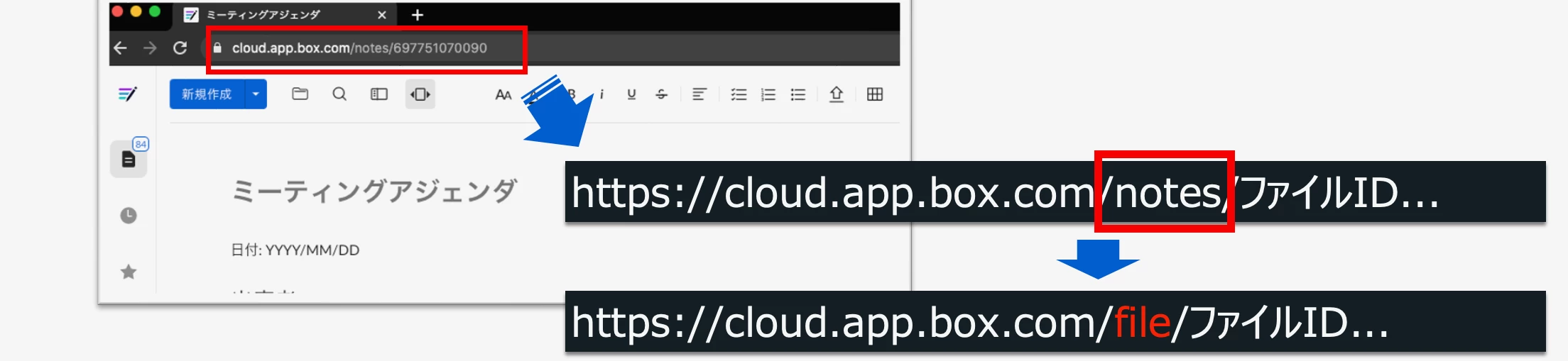

読み取り専用のBox Notesの作り方
Box NotesのURLのうち「notes」を「file」に変えると読み取り専用のBox Notesとなります。
Box Notesで編集用と読み取り専用のリンクを使い分ける
💡 Box Notesは同時編集ユーザーの上限が30ユーザーと定められています。編集が必要なユーザーだけに編集可能なBox Notesからアクセスさせ、閲覧のみでよいユーザーには読み取り専用でアクセスさせるように使い分けると、大人数がオンライン参加する会議でもBox Notesが活用できるようになります。
