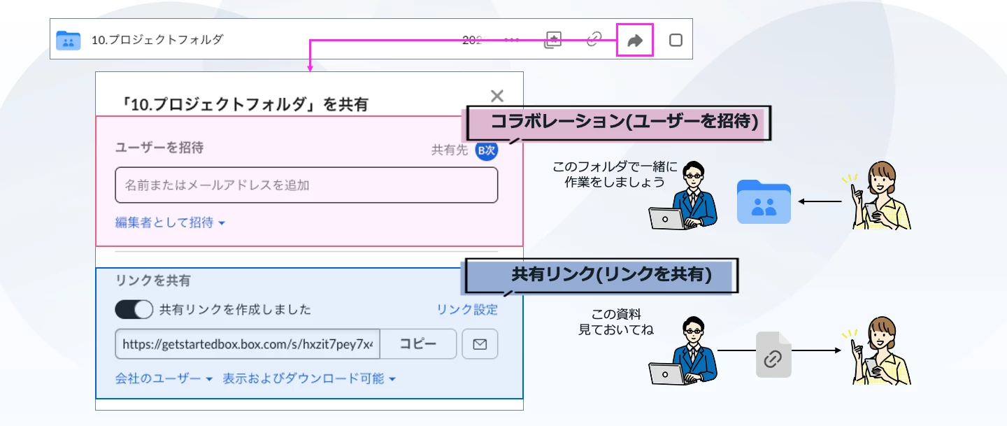

Boxにおけるコンテンツの共有方法
Box上のコンテンツを他の方と共有するには、二つの方法があります。
  • コラボレーション
  • 共有リンク
ファイルやフォルダの「共有」機能から共有方法を選びます

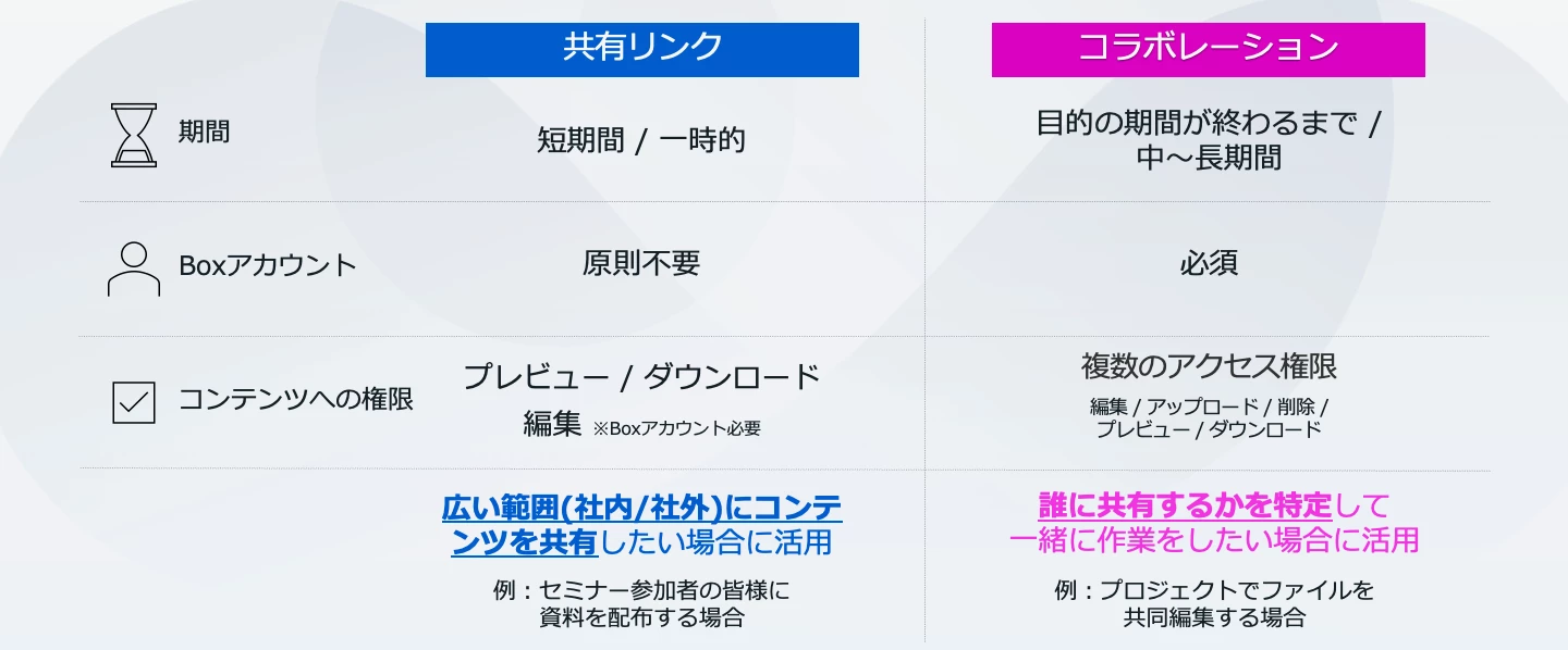

コラボレーションと共有リンクの使い分け
コラボレーションと共有リンクのどちらを利用するかは、「共有する期間」、「相手のBoxアカウントの要否」、「コンテンツへの権限」で判断が必要です。
コラボレーションはファイルやフォルダへのアクセスについて大きな権限を与えられるので、社外の方を含んだプロジェクトなど、パートナーとタッグを組んで進めていくような業務での共有に向いています。
共有リンクはBox アカウントを持たない人とも簡単にファイルやフォルダを共有できるため、メール送信時の添付ファイルや見積書の提出、お客様、パートナーとの資料の共有など、ファイルやフォルダを手軽に共有することに向いています。
使い分けの基準

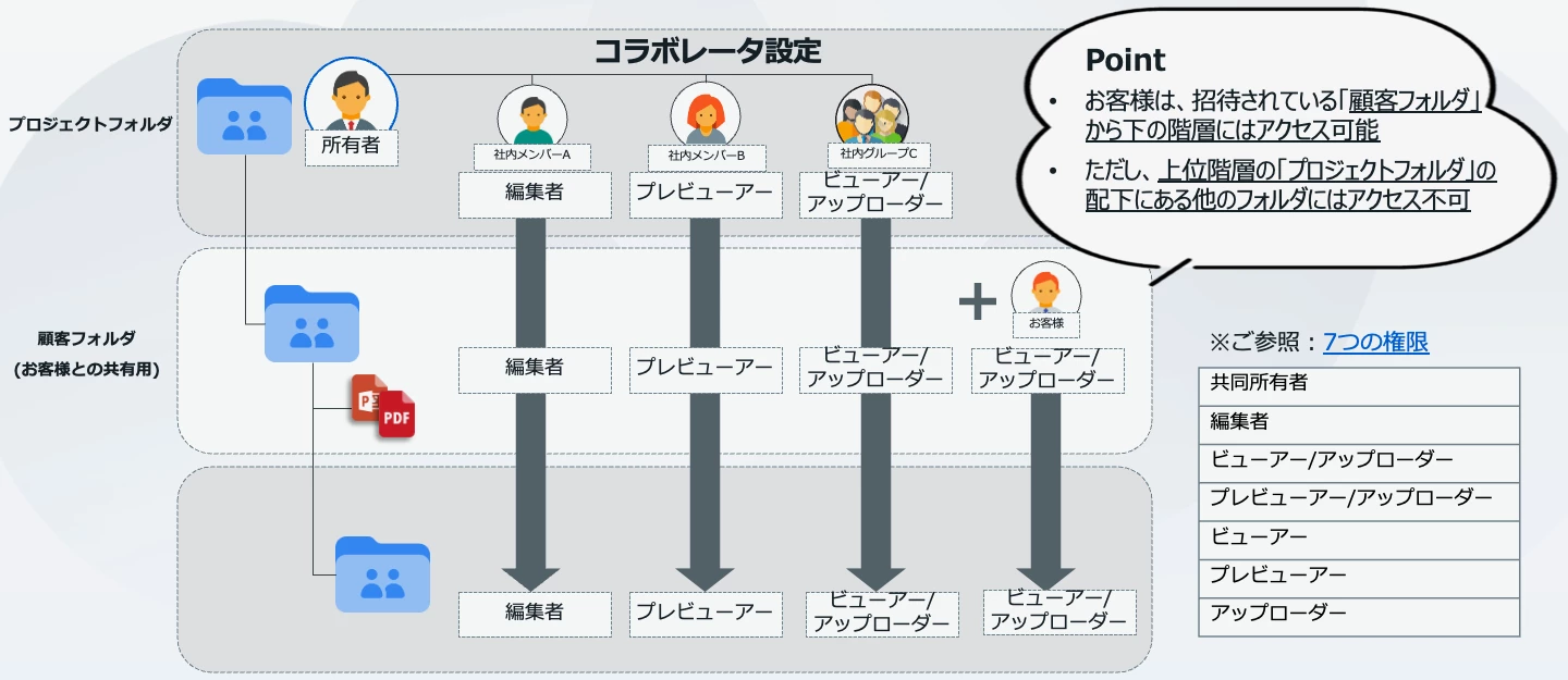

1. ウォーターフォール型の権限
Boxでは、上位のフォルダに適用されたアクセス権限がその配下のフォルダに継承されます。上位フォルダで設定されたユーザーの権限を下位のフォルダで変更できず、また途中の階層にアクセス権のないフォルダを作ることはできません。
ウォーターフォール型の権限

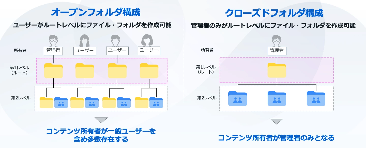

2. フォルダ全体の管理方針と所有権
Boxでは、オープンフォルダ構成とクローズドフォルダ構成という2つの基本的なフォルダ構造から選択でき、主に社内のセキュリティ基準や利用方法に基づいて、どちらが良いか選択します。
  • オープンフォルダ構成:個々のユーザーがルートレベルにファイルやフォルダを作成可能
  • クローズドフォルダ構成:Box管理者のみがルートレベルにファイルやフォルダを作成可能
それぞれメリット・デメリットがあります
💡コンテンツ所有者はフォルダ設定の編集やサブフォルダの作成など、強い権限を持ちます。それぞれの構成には管理者の負荷の大小・コンテンツに対する統制の効かせやすさなどメリット/デメリットがありますので、組織のニーズに合う方法を選びましょう。

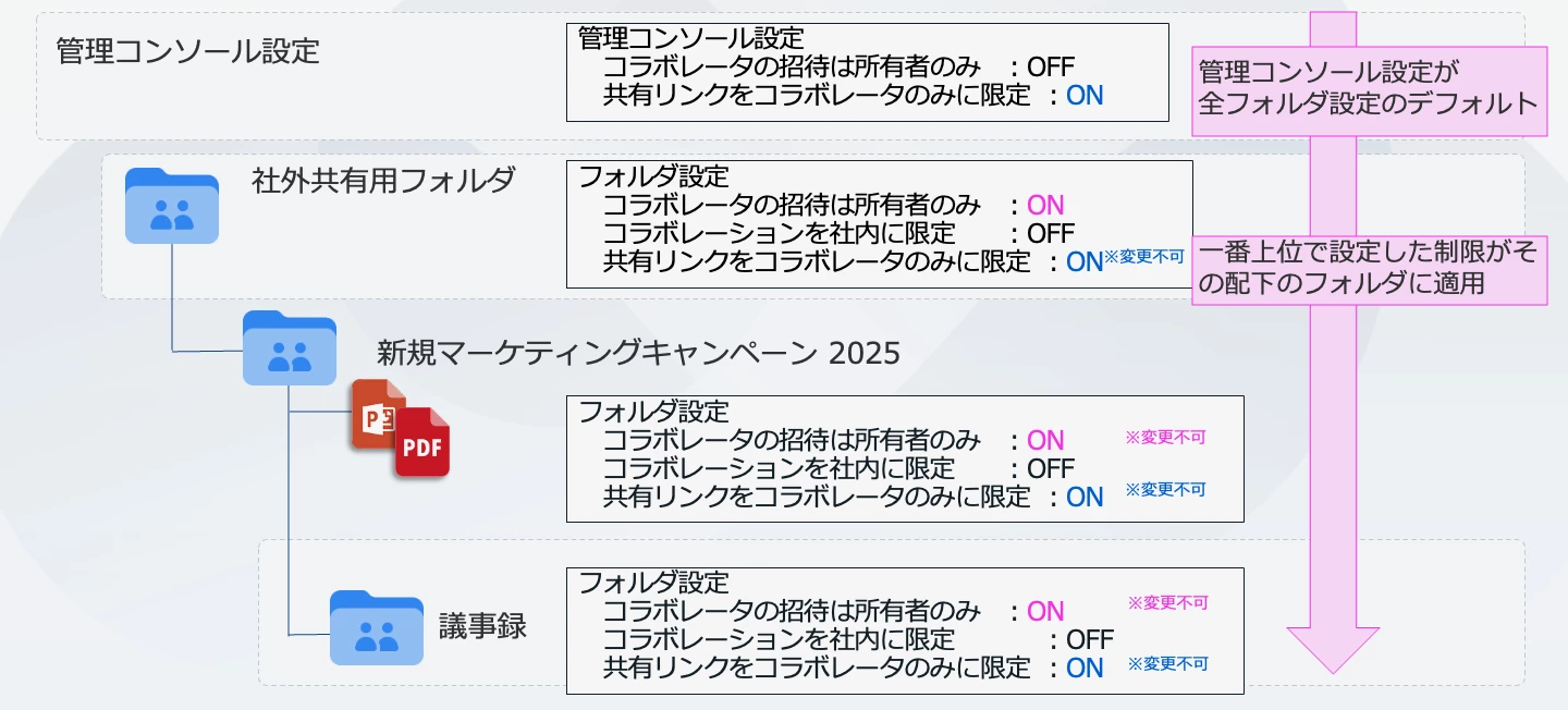

4. 管理コンソール設定とフォルダ設定
フォルダ設計や社外との共有方法が決まると、その内容をBoxに設定する必要があります。Boxでは管理コンソール(Enterprise設定)とフォルダ設定を用いて設定します。このときフォルダのセキュリティ設定にもウォーターフォールのルールが適用され、上位フォルダで設定した内容が下位フォルダに継承されます。
フォルダのセキュリティ設定
